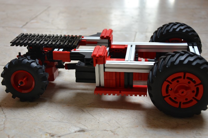

Een FT-maishakselaar. Bijzonderheden:
  • alu profielen als dragende constructie voor zowel chassis trekker als hakselbek
  • 4WD aangedreven door XM, autom. versnellingsbak (afgekeken van o.a. Peter Holland), op afstand bestuurbaar maar gemonteerd op twee sokkels
  • de 6-rijige maisbek kan handmatig omhoog en omlaag via een wormaandrijving
  • de maisbek heeft het kettinginvoersusteem plus invoerwals, aangedreven door twee aparte motoren
  • de uitstroompijp is eveneens motorisch aangedreven en via de afstandsbediening bestuurbaar
  • tot slot natuurlijk verlichting V en A plus schijnwerpers

Als eerste, netjes gemaakt mooie oplossingen voor diverse dingen. Maar waarom op twee sokkels? Toch te zwaar om alles in de aandrijving sterk genoeg te krijgen of moet ik het meer zien als een functionele demo machine om de werking te kunnen uitleggen?

Die sokkels waren bedoeld om de werking van het model ter plaatse te kunnen laten zien. Het model buigt niet door, maar het klopt ook dat het model met de bek erop net even te zwaar is om echt te rijden. De overbrenging zou kleiner moeten zijn en wellicht een powermotor 50:1

Der XM hab ich jetzt ersetzt: der PM 50:1 (rote kappe) schafts es prima. Lang lebe die Power Motoren!
