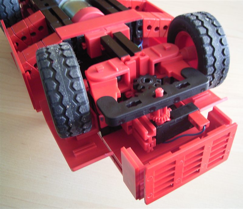

Die Lenkung ist etwa so aufgebaut wie in der Anleitung zum IR Control Set vorgeschlagen. Die kleine rote Achse betätigt in Geradeausstellung den Taster.
Marius (1.2.2009, 16:52:20)
Ist die Lenkung mit Servo?
Stefan Falk (1.2.2009, 17:21:45)
Nein, das ist die ganz einfache Version mit einem S-Motor, wie sie in der Anleitung zum IR-Control-Set beschrieben ist.
Gruß, Stefan
Marius (2.2.2009, 13:54:47)
Kannst du mir erklären wie sie funktioniert oder sie baut?
Gruß Marius
Stefan Falk (2.2.2009, 17:02:27)
Ja, das ist ganz einfach: Ein S-Motor mit U-Getriebe treibt das Z10 an, welches Du hier siehst. Das betätigt die Lenkung. Der rote Stift in der Lenkungsmitte betätigt bei Geradeausfahrt, also in Mittelstellung, den ebenfalls hier sichtbaren Taster. Der IR-Empfänger wird nun nach Anleitung so verschaltet, wie es für diesen Aufbau vorgesehen ist. Druck auf die “nach rechts”-Taste des Senders schaltet den Motor mit relativ kleiner Spannung, also wenig Kraft so ein, dass das Fahrzeug einfach bis zum Anschlag der Lenkung nach rechts lenkt. Lässt man die Taste des IR-Senders los, kehrt der Motor automatisch in Mittelstellung zurück, also bis der Taster hier wieder gedrückt ist. In die andere Richtung zu lenken funktioniert genauso.
