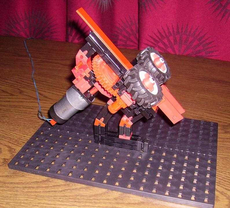

Mirose Vorschlag B (1)
Hochgeladen am 21.4.2008, 16:01 von Stefan Falk.  7 / 50
Miroses Beschreibung zu diesem Vorschlag:
Wirkungsweise: Wenn der Baustein 30 zwischen die Traktorreifen gelangt, wird er beschleunigt und weggeschleudert. Wurfweite eines Bausteins 30 bei 9 V: etwa 200 cm. (ca. 82 Bauteile)
ifoe (3.2.2009, 12:11:35)
wurden die größeren oder die kleineren traktorreifen verwendet???
ifoe (3.2.2009, 12:22:43)
mirose (4.2.2009, 11:26:31)
Hallo ifoe,
Es sind die großen Traktorreifen (106766). Das kannst Du auch gut bei Bild B 7 erkennen: Der Abstand zwischen den Achsen beträgt etwa 93 mm; der Traktorreifen hat 80 mm Durchmesser und das Wurfgut 15 mm. Beim Hineinschieben des Wurfguts (Baustein 30) werden die Reifen etwas gequetscht, damit das Wurfgut beschleunigt wird.
Viele Grüße
Mirose
mirose (4.2.2009, 13:45:33)
Hallo ifoe
Ich muß mich korrigiern. Es sind doch die kleinen Traktorreifen! Rechnen sollte man können! 4 x 15 = 60, und nicht 90 mm! Der Abstand zwischn den Achsenbeträgt richtig etwa 63 mm; der Traktorreifen hat 50 mm Durchmesser.
Viele Grüße
Mirose
