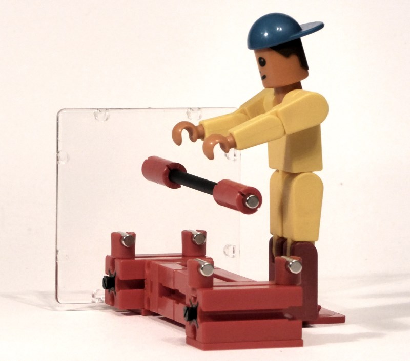

ft-Mann und die schwebende Hantel
Konstruiert und fotografiert von Rüdiger Riedel.
Hochgeladen am 18.3.2017, 13:33 von Rüdiger Riedel.  2 / 2
.. und zaubern kann er auch: Die schwebende Hantel
lemkajen (18.3.2017, 14:00:00)
Verrückt. Der Kassettendeckel verhindert das seitliche Ausweichen, richtig? Cooler Aufbau jedenfalls :-)
Rüdiger Riedel (18.3.2017, 14:17:57)
Richtig Jens! Alle Magnete sind gleich ausgerichtet (es sind die gleichen wie bei geometers Klasse-Synchronmaschinen). Die Hantel muss etwa 1 mm in Richtung Platte versetzt sein, damit sie sich gegen diese abstützt. Gruß Rüdiger
