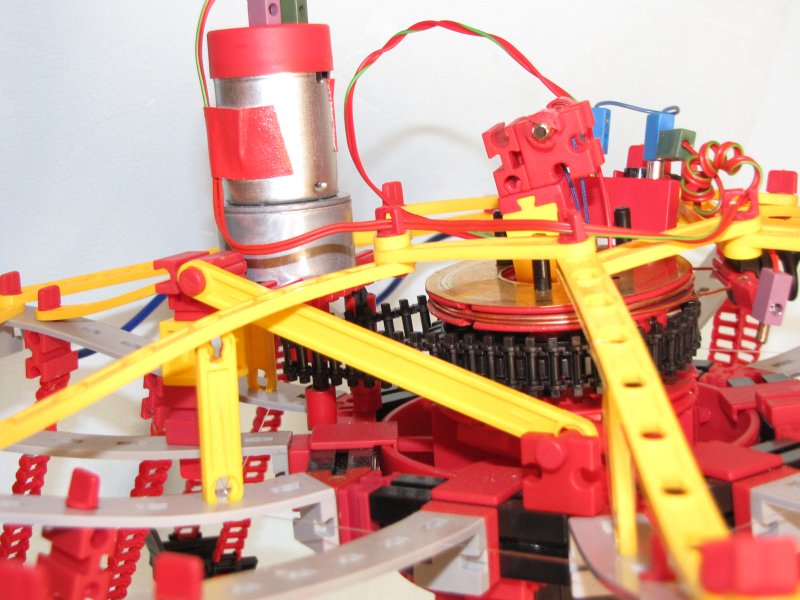

Antrieb und Simpel-Draht-Schleifring. Der Gondelträger ist mit den “Führungsplatten für E-Magnet” 32455 gelagert. Der Motor musste oben drauf, weil er unten überall im Weg gewesen wäre, und er mitten hinein nicht gepasst hat.

Wie steht es eigentlich mir der Reibung bei dieser Art der Lagerung? Wenn ich das richtig verstanden habe, gibt es hier keine zentrale Drehachse, sondern die gesamte (sich bewegende) Konstruktion lagert auf/ an diesen Halterungen für die E-Magneten und “schleifen” somit über das Speichenrad.

stimmt, das ist eine Gleitlagerung auf dem äußeren Umfang des Speichenrads. Das Speichenrad selber und alles darin rotiert selber nicht (bzw. hier sitzt es ja drehfest auf dem langsam rotierenden Mast). Der 1:50 PowerMot zieht das aber sogar “trocken” durch. Am Jumping (stand in E-B. gleich daneben) hatte ich mit etwas Teflon-Fett von Robbe nachgeholfen.

Das schwarze Z40 in der Mitte, um das sich die Kette schlingt, dreht sich also nicht, und der Motor dreht sich selbst und den ganzen Aufbau drumherum? Gruß, Stefan

@ Stefan Falk: Dieses Prinzip ist gar nicht mal schlecht. Mein Planetarium von 2007 funktioniert nach demselben Prinzip, nur daß dort eine (sich mitdrehende) Schnecke an den feststehenden Drehkranz greift.

Klar ist das Prinzip gut. Mir ging’s drum, ob ich die Konstruktion richtig verstanden habe. Gruß, Stefan
