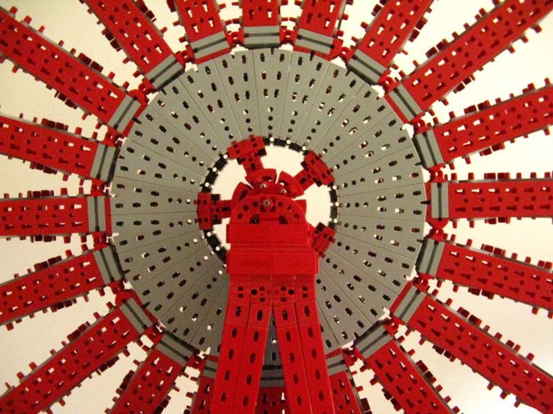

Einblick in die Mittelnabe die beiderseits aus jeweils 25 grauen Winkelträger 7,5° (Art.-Nr. 32070) besteht. Es bleibt allerdings die Frage offen, warum genau 25 Winkelträger 7,5° einen 360° Vollkreis ergeben?!?
Triceratops (11.3.2012, 02:15:43)
Hallo
Der Winkel von 7,5° bezieht sich jeweils auf die Mittelsenkrechte und bedeutet eigentlich, daß dieser Winkel zu beiden Seiten reicht. Man kann das gut erkennen, wenn man eine Anleitung genau betrachtet, wo dieses Bauteil verbaut wird. So gesehen beträgt der Gesamtwinkel der Schenkel hier 15° - zumindest rechnerisch.
Ich hab’ mal nachgerechnet: 360° Vollkreis geteilt durch 25 ergibt 14,4°. Ich kann nur vermuten, daß diese Differenz daher rührt, weil die Länge hier offenbar wichtiger ist als der exakte Winkel. Denn die Länge muß ja, wenn man die mit den üblichen Winkelträgern kombiniert, im Raster 15 mm (also für Abstände 30, 45, 60, 75 mm …) genau passen.
