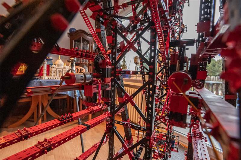

Zwei 50:1 Powermotoren treiben jeweils eine Kette an.
Durch die hohe Übersetzung (50:1 * z10/Innerad) dauert eine komplette Umdrehung des Riesenrades 4-5 Minuten. Das ergibt ein schönes Fahrbild.
Die Motoren können sich auf Metallstangen vertikal bewegen und werden durch stabile Gummis nach unten gezogen, sodass eine vernünftige Kettenspannung gewährleistet ist.
