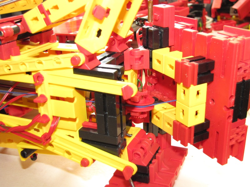

Das Gelenk am Mastfuß. Die beiden Streben fixieren den Mast, wenn er aufgerichtet ist. Die Seilrolle stellt das untere Ende des Teleskopschubs dar, der nach links mit einem ft-Alu weiter geht. Der zugehörige Motor liegt unter dem Schlitten, auf dem der Mast verfahren wird.
