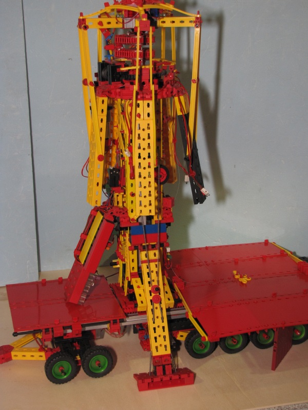

Der Mast steht; auch die seitlichen Stützen sind an Ort und Stelle. Die Gondeln und restliche Teile des Podiums kommen vom zweiten Wagen hinzu.

Boah, der Harald hat mal wieder zugeschlagen. Was für überaus leckere Speisen Du uns da wieder vorsetzt! Sehe ich das richtig, dass die vielen Hinterachsen federnd gelagert sind? Federt da bei der Masse obendrauf noch irgendwas?
Super Detailarbait wiedermal, ganz grandios. Gruß, Stefan

Die Federung hat schon noch ein wenig Hubweg übrig. Und selbst wenn eine Achse auf Anschlag geht, sieht es einfach majestätisch aus, wenn die ganze Reihe Räder einer Bodenwelle folgt. Wenn der Mast vorne ist, können die Achsen auch die Hilfsmasten hochdrücken, da ist noch “Luft” drin.
Eine der grünen Felgen ist aber kaputt gegangen: das Material ist deutlich spröder als das weiße oder rote, und wenn man dann noch auf die Felgenmutter verzichtet, brechen die Stege innen ab.

ich kann den Anderen nur zustimmen! Wirklich sehr schönes Modell vorallem der Klappmechanismus ist einfach nur genial!
