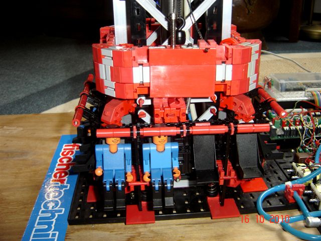

Freifallturm mit Wirbelstrombremsen:
Hochgeladen am 16.10.2010, 13:39 von peterholland.  49 / 49
Die Ober-Gondel hat eines Verriegelungsystem zum Verbindung an die Unter-Gondel mit Sessel; genau wie beim Adrenalin-Freifallturm. Es folgt noch ein Video. An 2 Seiten 10 st Magneten : http://www.supermagnete.de/Q-15-15-08-N Q-15-15-08-N 15 x 15 x 8 mm Gewicht 14 g vernickelt (Ni-Cu-Ni) Magnetisierung: N42 Haftkraft: ca. 7,6 kg/st
und ein Alu-Profil U20x20x2mm Länge: 0,6m Die Gondel Bremmst sehr gut.

Sehr gut gelungen. Wie funktioniert das Verriegelungssystem?
peterholland (21.10.2010, 20:49:51)
Hallo Sebastian,
Detail und Funktionieren des Verriegelungssystem gibt es unter:
http://www.ftcommunity.de/details.php?image_id=29010#col3
sebastian... (24.12.2010, 12:06:36)
Hallo, hast du mal experimentiert mit der Masse der Aluminiumprofile oder der masse oder anziehungskraft gemacht? wenn ja, Bremmst die Gondel besser wenn mehr Masse an Aluminium montiert ist?
Und nochmal: Wirklich schönes Modell.
peterholland (24.12.2010, 18:43:39)
Hallo Sebastian,
Mit an 2 Seiten 10 st Magneten : http://www.supermagnete.de/Q-15-15-08-N Q-15-15-08-N 15 x 15 x 8 mm Gewicht 14 g vernickelt (Ni-Cu-Ni) Magnetisierung: N42 Haftkraft: ca. 7,6 kg/st
habe ich die Länge beider standard Alu-Baumark-Profilen beim experimentieren minimalisiert.
Grüss,
Peter Poederoyen NL
