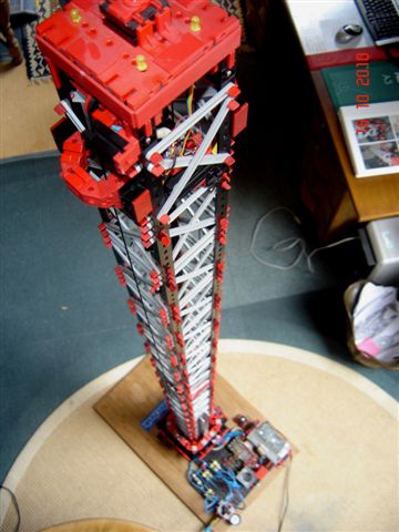

Freifallturm mit Wirbelstrombremsen:
Hochgeladen am 16.10.2010, 13:39 von peterholland.  39 / 49
Die Ober-Gondel hat eines Verriegelungsystem zum Verbindung an die Unter-Gondel mit Sessel; genau wie beim Adrenalin-Freifallturm. Es folgt noch ein Video. An 2 Seiten 10 st Magneten : http://www.supermagnete.de/Q-15-15-08-N Q-15-15-08-N 15 x 15 x 8 mm Gewicht 14 g vernickelt (Ni-Cu-Ni) Magnetisierung: N42 Haftkraft: ca. 7,6 kg/st
und ein Alu-Profil U20x20x2mm Länge: 0,6m Die Gondel Bremmst sehr gut.
