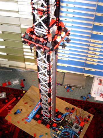

Freifallturm mit wirbelstrombremsen
Hochgeladen am 9.10.2010, 13:47 von peterholland.  16 / 49
Schlagworte: Freifallturm, Wirbelstrombremsen.
Dieses Wochenende habe ich nochmals einige Versuchen gemacht mit an 2 Seiten 10 st Magneten http://www.supermagnete.de/Q-15-15-08-N Q-15-15-08-N 15 x 15 x 8 mm Gewicht 14 g vernickelt (Ni-Cu-Ni) Magnetisierung: N42 Haftkraft: ca. 7,6 kg/st
und ein Alu-Profil U20x20x2mm
Die Gondel Bremmst jetzt schon sehr gut wegen die richtige Polung !
Grüss,
Peter Poederoyen NL
peterholland (9.10.2010, 14:09:10)
Kurzerer Schwerter und/oder weniger Magneten sind gut möglich.
