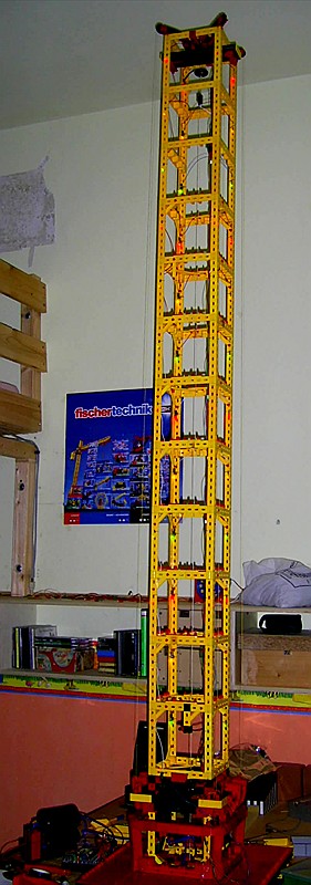

FreeFallTurm_Gesamtansicht
Konstruiert und fotografiert von Jonas Rupp (jorobo).
Hochgeladen am 6.7.2010, 20:03 von Jorobo.  1 / 14
Hier ist eine Gesamtansicht meines neuen FreeFallTurms. Größe: ca. 1,70m Kapazität: 16 ft-Männchen Steuerung: ROBO Interface, 2x Powermot (1:50), 2x Magnetventil, 3x Reedkontakt Als Beleuchtung: ca. 52 LEDs Funktionsweise: Zuerst wird die Gondel hoch gezogen. Oben hakt sich die Gondel ab und fällt im “freien Fall” hinunter. Unten (15 cm vor dem Aufprall) wird die Gondel pneumatisch gebremst. Nun kommt der Wagen so schnell es geht wieder runter und hakt sich ein. Es gibt auch einen Film: http://www.youtube.com/watch?v=0csm0LIK-84
