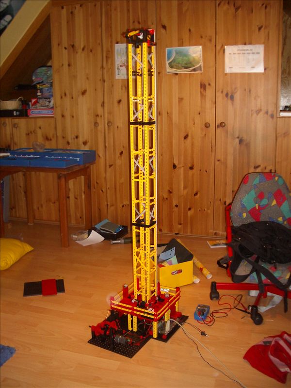

Nach langer, langer Zeit, viel Fluchen und noch viel mehr Bastelei bin ich endlich soweit fertig. Es ist ein FreeFallTower geworden. 1,55 m hoch Steuerung über Intelligent Interface (nein, ich habe kein RoboInterface) 5 Taster, 6 Lampen, 2 Motoren, ein Reedkontakt 1 MiniMotor hat das ganze leider nicht überlebt
Folgender Programmablauf: Prüfen, ob die Gondel ganz unten ist -> wenn nein, runterfahren -> auf Start-Taster warten ->Gondel hochziehen bis oben angekommen -> 4 Sekunden Wartezeit -> Kupplung öffnen -> sobald Gondel an Reedkontakt (ungefähr auf halber Höhe) vorbei, Kupplung wieder schließen -> Rest der Strecke mit Motorkraft runterlassen -> Ende
