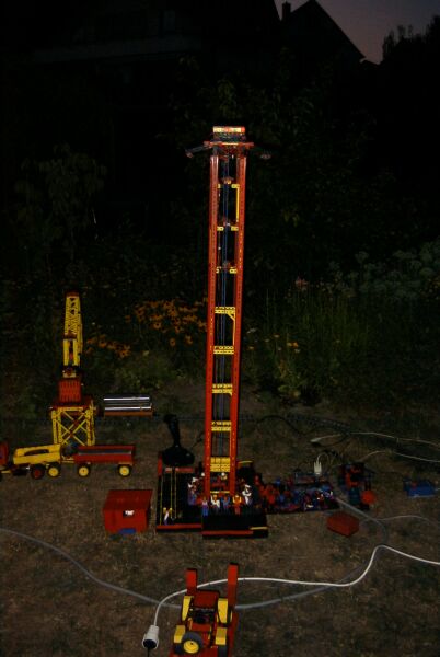

Beschreibung: Ein paar Daten:
Näheres zum Prachtstück dieses Towers, die Bremse: Die Gondel wird mit 3 Pneumatikzylindern gebremst. Dazu sind 2 Kompressoren im Einsatz um die nötige Luft zu liefern.
Ablauf: Gondel wird hochgezogen –> Wartet oben 3 sec.(wegen der Aussicht) –> Dann Blitzt es kurz(soll den Blitz des Fotoapparat darstellen, ist beim echten nämlich auch so) –> Gondel saust runter(mit einem ECHTEN freien Fall) –> und wird kurz vor Ende gebremst –> fährt dann langsam in die Station zurück –> wartet dann 10 sec. In der Station(zum Ein- und Aussteigen) –> dann fängt wieder alles von vorne an.
