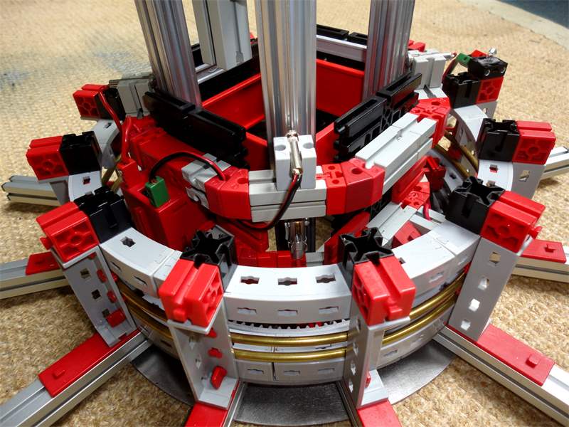

Einbau der 6st Polyamid 3D-Druck Innenzahnkranz + Federschleifer oderSchleifkontakten
Hochgeladen am 27.5.2015, 10:38 von peterholland.  40 / 41
Sehr wichtig beim Aluminium-Profilen ist die Entfernung der Anodisierung an die Ecken zum Electrischen Kontakten ! Anodiseerlagen zijn elektrisch isolerend. Middels schuurpapier is deze anodiseer-laag effectief te verwijderen met blijvende goede geleiding voor de sleepcontacten.

Gratuliere, Peter! Da fallen mir nun zwei Fragen ein:
  1. Ob das auch mit unveränderten ft-Teilen ginge? Wenigstens die Mechanik, wenn auch nicht die Schleifringe?
  2. Baust Du eigentlich auch mal ein Modell wieder ab, oder lässt Du all Deine grandiosen Sachen für immer aufgebaut, kaufst jeden Monat neue Teile und jedes Jahr ein neues Haus? ;-) Gruß, Stefan
peterholland (4.6.2015, 23:43:28)
Hallo Stefan,
1: Ich denke es wäre auch mit unveränderten ft-Teilen gehen, aber dann grösser wie beim eheren Modellen von Vater + Sohn Brickwedde Schoonhoven-2011. Schau mal : http://www.fischertechnikclub.nl/index.php?option=com_phocagallery&view=detail&catid=51:clubdag-schoonhoven&id=3819:wilhelm-brickwedde-03-schoonhoven-2011&Itemid=113
2: Om een nieuw model te maken, heb ik veelal slechts een beperkt aantal onderdelen te kort. Om hiervoor dan een goed functionerend groot model af te breken, vind ik zonde…… Meestal koop ik bij Stefan Roth de benodigde onderdelen waarvan ik er een tekort heb.
Gruss,
Peter Poederoyen NL
