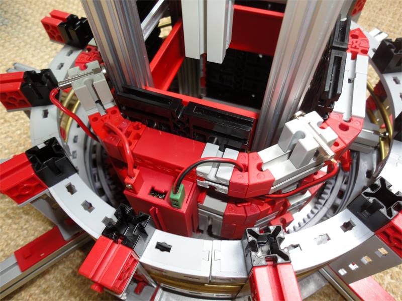

Einbau der 6st Polyamid 3D-Druck Innenzahnkranz + Federschleifer oderSchleifkontakten
Hochgeladen am 27.5.2015, 10:38 von peterholland.  39 / 41
Sehr wichtig beim Aluminium-Profilen ist die Entfernung der Anodisierung an die Ecken zum Electrischen Kontakten ! Anodiseerlagen zijn elektrisch isolerend. Middels schuurpapier is deze anodiseer-laag effectief te verwijderen met blijvende goede geleiding voor de sleepcontacten.
