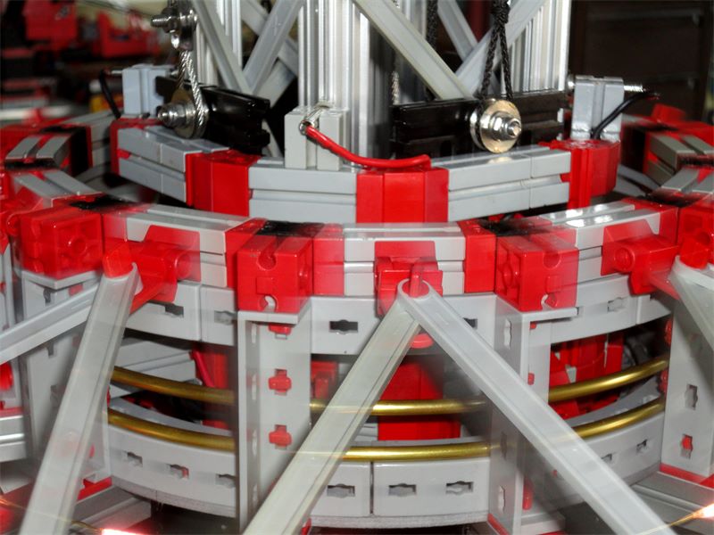

3D-Around-the-World mit einer 3D-Druck Innenzahnkranz -Detail 2st 4mm Messing Schleifringe
Hochgeladen am 27.5.2015, 10:38 von peterholland.  26 / 41

Wie hast du die denn gebogen? Und wo gehen die Anschlüsse dran?
Gruß, Harald
peterholland (1.6.2015, 11:00:24)
Die 4mm Messing-Rohre habe ich mit einer kleinere Pfanne gebogen, weil es ein wenig zuruck biegt.
Die Anschlusse sieht man hier : http://www.ftcommunity.de/details.php?image_id=41082#col3
Sehr wichtig beim Aluminium-Profilen ist die Entfernung der Anodisierung an die Ecken zum Electrischen Kontakten ! Anodiseerlagen zijn elektrisch isolerend. Middels schuurpapier is deze anodiseer-laag effectief te verwijderen met blijvende goede geleiding voor de sleepcontacten.
Gruss,
Peter Poederoyen NL
