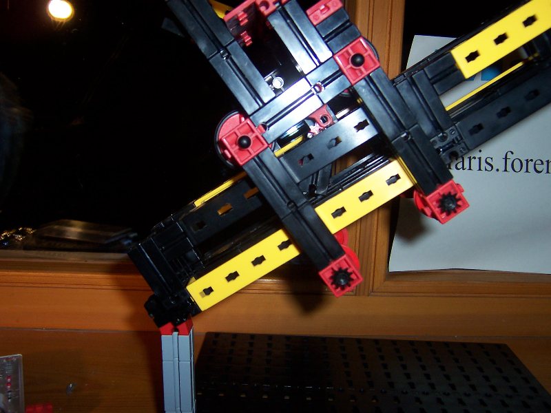

Seitenansicht
Konstruiert und fotografiert von Marius.
Hochgeladen am 5.9.2006, 11:56 von Limit.  1 / 25
Zwischen den beiden Hauptschienen ist eine Schien die aus 30ger Bausteinen besteht, in Abstand von zwei 30ger ist sind 15ner draufgesteckt. auf der Unterseite vom Wagen befindet sich ein Gelenkwürfel an den ein 30ger montiert ist. dieser schwingende 30ger greift dann in die 15ger.

Hallo Limit!
Dass das so eine Art Schrägaufzug ist, sehe ich. Aber wie funktioniert die Rückfahrsperre?

Ich denke, das ist der Anfang einer Achterbahn (oder warum sonst ist das hier unter “Kirmesmodelle”).
nachschauen geht
Der Begriff hat auch einen Wikipedia-Artikel: “Der Lifthill ist ein Element des Streckenaufbaus der meisten Achterbahnen, es ist die Auffahrt zum „first drop“ (erster Sturz).” […]

Die Rückfahfrsperee ist der schwarze Baustein30. Der verhindert ein zurücklaufen des Aufzuges indem er sich verhakt wenn das Seil reissen sollte.
Stefan Falk (5.9.2006, 23:22:08)
Jetzt blick’ ich’s auch. Danke Stephan. Schön gelöst!
