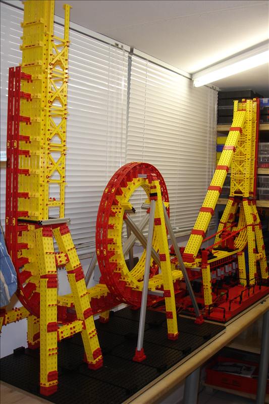

Linker und rechter Turm
Konstruiert und fotografiert von Thomas Falkenberg (speedy68).
Hochgeladen am 17.1.2009, 14:45 von speedy68.  11 / 13
Den Looping habe ich sicherheitshalber zusätzlich mit Alus stabilisiert.
Guilligan (17.1.2009, 14:52:05)
WAHNSINN!!! Mir fällt mal wieder die Kinnlade runter! Sensationelles Modell! Und das möchte ich auch mal wieder live sehen…
MisterWho (17.1.2009, 15:49:01)
BOAR! Ich kann mich da nur Anhschließen. Einfach nur gigantisch!
Harald (17.1.2009, 19:46:50)
Kolossal! Määäächtig!
Frage am Rande: wieviel Fallhöhe brauchst du denn, um den Looping gerade-so-eben zu schaffen?
Gruß, Harald
speedy68 (18.1.2009, 02:08:30)
Danke. @Harald: der Looping ist 73 cm hoch. Wenn ich den Fahrwagen bei etwa 1,3 Meter Höhe loslasse, schafft er den Looping gerade noch. Bodenfreiheit der Fahrwägen ist ca. 2 cm. Gruß Thomas P.S.: Der Turm ist gewachsen und zwischenzeitlich 2,20 Meter hoch.
