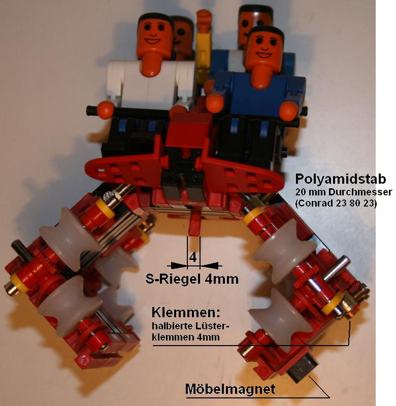

Vorderansicht Wagen
Konstruiert und fotografiert von Michael Sengstschmid (Mirose).
Hochgeladen am 14.2.2010, 20:52 von mirose.  39 / 40

Hallo Mirose, warum hast du denn die Lüsterklemmen genommen, sind die Kräfte so groß das Klemmbuchsen nicht reichen?
Grüße Reiner
mirose (17.2.2010, 20:31:33)
Hallo Sulu007,
wenn Du genau schaust, siehst Du, daß die Klemmen die beiden Streben 15 in den Adapterlaschen halten (anstatt S-Riegel 4mm) Das war notwendig, da sich die Adapterlaschen in den Winkelsteinen 15° bzw. die Winkelsteine in den Bausteinen 30 / 15 bewegt haben. Jetzt ist sichergestellt, daß sich der Abstand der Adapterlaschen zueinander nicht mehr ändern kann. Die Achen der Räder sind ganz normal mit Klemmbuchsen 5 gesichert. Man soll gar nicht glauben, was sich so alles bewegen kann, wenn der Wagen einige Male die Bahn durchfahren hat.
