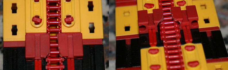

Damit die Kette nicht nach oben schwingt, habe ich die Bausteine 7,5 ‘etwas’ bearbeitet.
Harald (14.2.2010, 15:57:51)
Eieiei!
Aber wie wird denn der Wagen überhaupt gezogen? Ein Förderglied kann’s ja nicht sein; das würde hier nicht durch passen.
Gruß, Harald
mirose (14.2.2010, 17:58:31)
Hallo Harald,
ja stimmt, ein Förderglied ist es nicht. Mir war wichtig, daß sich der Wagen an JEDEM Kettenglied einklinken kann. Deshalb habe ich einen S-Riegel 4 mm verwendet (36323), den ich entsprechend bearbeitet habe. (Es lebe die kleine Flex!) Detailbild kommt demnächst.
Viele Grüße
Mirose
