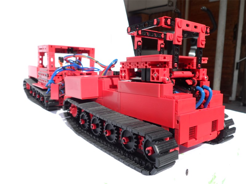

Hinterwagen
Konstruiert und fotografiert von Stefan Reinmüller.
Hochgeladen am 1.5.2015, 22:04 von Stefan Rm.  27 / 53
Hier schön zu sehen die Hebebühne, zur Steuerung befindt sich jeweils ein Magnetventil in den Boxen am vorderen Ende des Hinterwagens. Die Steurerung funktioniert gleich wie die der Lenkzylinder, aber dadurch dass sich die Hebebühne von selbst wieder nach unten bewegt, benötigt man nur 2 Magnetventile.
Stefan Falk (2.5.2015, 12:29:57)
Ich bin fasziniert davon, wie viel Technik Du unterhalb der Verkleidungen verstecken konntest. Das muss sehr geschickt gebaut sein. Gruß, Stefan
Stefan Rm (2.5.2015, 17:27:27)
Erlich gesagt bin ich selbst wirklich erstaunt gewesen, als das Fahrzeug ferig war und wirklich alles seinen Platz fand.
Schöne Grüße, Stefan
