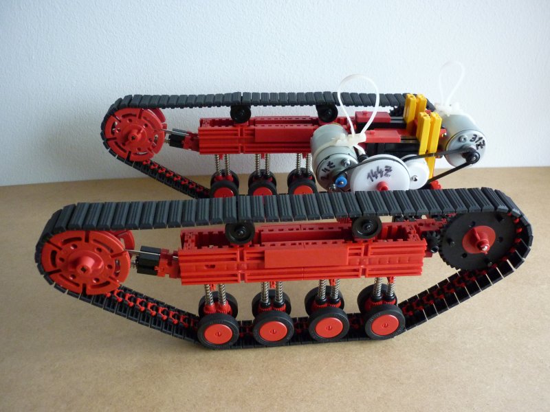

Kettenfahrwerk noch ohne Mähwerk
Konstruiert und fotografiert von H.A.R.R.Y.
Hochgeladen am 20.12.2012, 17:12 von H.A.R.R.Y.  1 / 23
Schlagworte: Kettenfahrzeug, Kettenfahrwerk, Kettwiesl, Rasenmäher.
Das Kettenfahrwerk ist als universeller Nutzlastträger konzipiert. Zwei Ketten, je 4 voll gefederte Laufrollen (ca. 20mm Federweg), die vordere Umlenkrolle dient als Kettenspanner zum Geometrieausgleich. Im Triebwerk (ein Gleichlaufgetriebe) arbeiten nicht-ft-Motoren aus alten Druckern - wegen der höheren Leistung.
Das Ganze ist auch noch modular aufgebaut, so daß Änderungen schnell durchgeführt werden können (z.B. längere Ketten mit mehr Laufrollen).
H.A.R.R.Y. (7.6.2013, 07:29:42)
Tja die Motoren: Wie man sich durch Baugröße täuschen lassen kann. Bei der vorgesehenen Akkuspannung liegen sie mit den ft-Power-Motoren exakt gleich was Leistung, Drehzahl usw. angeht. Nur das die ft-Power-Motoren kleiner sind und über Wellenadapter verfügen.
