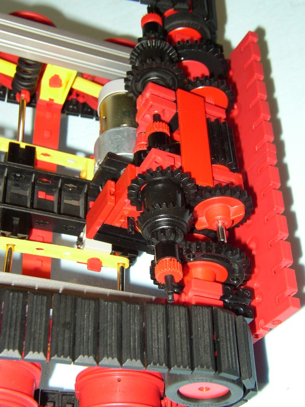

Hochgeladen am 31.10.2005, 21:06 von Harald.  4 / 10
Schlagworte: Panzer, Fahrgestell, Wanne.
Als Antrieb ist das Getriebe #04 aus http://www.ftcommunity.de/categories.php?cat_id=31 angedacht. Hier ist es nur lose aufgelegt worden; die Befestigung fehlt noch.
peterholland (8.12.2005, 23:33:59)
Reicht dieser Antrieb mit dem grauen (20:1) Motor ?Harald,
Reicht dieser Antrieb mit dem grauen (20:1) Motor ? …..Schau:
Ich uberdenke mir eine dritte Antriebmotor. Einer zum Lenken und die 2 andere parallel zum gerade aus fahren mit eine grossere Kraft (und gleiche Geschwindigkeit). Sonst kan man statt die Powermotor mit einer graue Deckel (20:1), auch die mit eine rote Deckel (50:1) nehmen.
Zum Antrieb nutze ich manchmal statt Baustein 15 mit Bohrung 32064: 2 st. Conrad Kugellager 214426 (4/9mm) die genau passen in die original Schneckenmutter m=1 35973. Damit lauft alles leichter !…….. (war ein tip von Peter Krijnen)
Gruss,
Peter Damen alias PeterHolland
