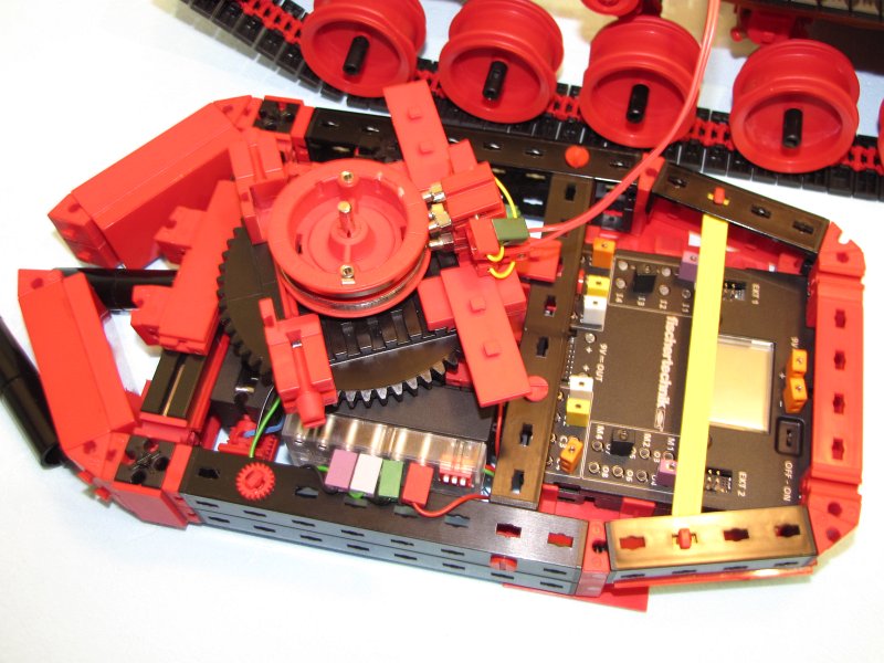

Hochgeladen am 2.2.2010, 23:13 von Harald.  5 / 11
Der Schleifring hat zwei Bahnen, von denen jede zur Sicherheit mit zwei Kontakten versorgt wird. Die beiden Motoren im Turm (Rohr auf/ab, Turm links/rechts) haben einen eigenen IR-Empfänger (neues Modell).
thomas004 (14.2.2010, 14:23:45)
Hier zeigt sich deutlich der erfahrene FT-Modellbauer, Profi Harald:
Mir ist es gefühlte 100 mal schon passiert, dass ein Modell komplett fertig war, und dann bei der abschließenden Verkabelung die Stecker an Motor, Lampe oder Empfänger nicht mehr reingepasst haben! Was für ein Riesenärger!
Der Bau eines Modells von Beginn an mit Dummy-Steckern ohne Kabel an den elektrischen Komponenten wie hier im Bild vermeidet so etwas von Beginn an. Hut ab!
So mache ich’s ab jetzt auch.
Gruß, Thomas
