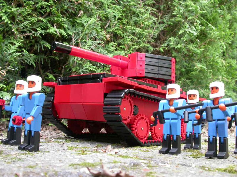

Panzer mit synchronisierter Antrieb (garantierten geradeauslauf) dürch 2 Powermotoren; 1x Antrieb, 1x steuerung. 2 IR-Empfänger und Accu eingebaut. Geschütz 360 Grad drehbar und Lauf auf und nieder bewegbar dürch 2 Minimotoren. Nür Orginal FT-Teile gebraucht (mit ausname von den Zahnstochern). Der Antrieb wird in Clubheft nr 3-2003 von Fischertechnikclub Nederland ausfürlich präsentiert.

Das Heft gibt es für Mitglieder des ft-Club der Niederlande. Dummerweise bin ich zu spät dort beigetreten, mit Heft 4/2003 fängt meine Sammlung an.
Du kannst aber beim Club direkt anfragen: http://www.fischertechnikclub.nl
oder klick doch mal auf den Namen “ftjohan”; im Benutzerprofil ist eine eMail-Adresse eingetragen. (Ob die noch funktioniert, wird sich aber zeigen müssen).
Gruß, Harald

Weiß jemand wie dieser Antrieb gebaut wird (synchronisierter Antrieb)?
Harald (17.12.2006, 16:29:39)
Klaro! Guckst du hier: http://www.ftcommunity.de/categories.php?cat_id=31
Nur, welche Bauart (oder ob etwas ganz anderes) der Johan hier verwendet hat, das weiß ich auch nicht. Da wirst du vielleicht etwas herumprobieren müssen.
Gruß, Harald

Innereien?Sehr interessantes Modell!
Kannst du bitte auch ein paar Fotos machen, die zeigen wie das Modell von innen aussieht? Wie funktionieren die Antriebe, und wie paßt das alles in das Modell hinein?
