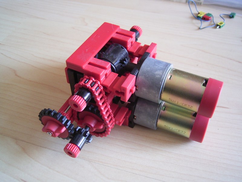

Hier die linke Seite. Durch den anderen Getriebeaufbau als auf der rechten Seite ergeben sich die notwendigen Drehrichtungen: Der untere Motor ist der fürs Fahren (beide Ketten werden in die gleiche Richtung angetrieben), der obere der fürs Lenken (beide Ketten werden entgegengesetzt angetrieben, und zwar auch noch halb so schnell wie beim Fahrmotor).

Super kompakt!Ich glaub, dieses Getriebe werde ich direkt mal ausprobieren. Ich hab gerade eine Wanne in der Mache, und das Getriebe dazu ist ein Mords-Trum von Klotz mit dem einzigen Vorteil, dass die Motoren quer drin liegen und das Teil deshalb recht kurz baut.
