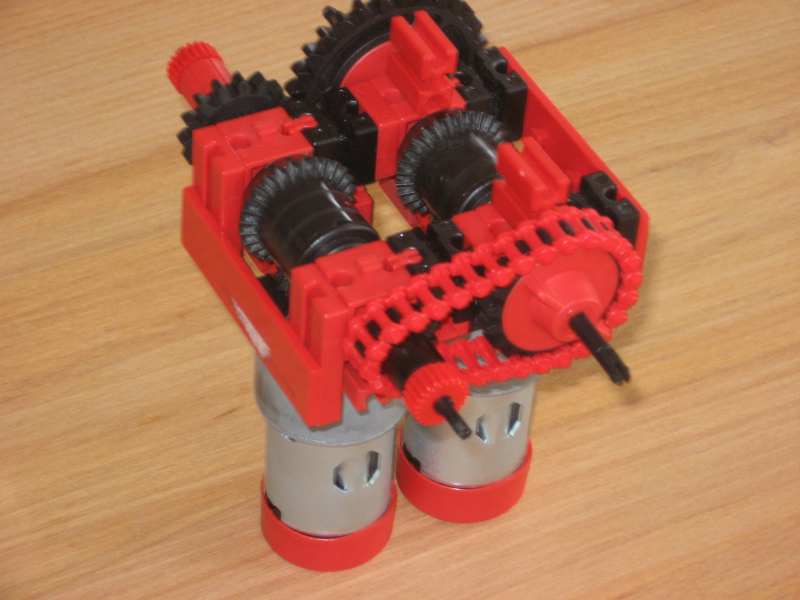

Gleichlaufgetriebe
Konstruiert und fotografiert von Nils (fitec).
Hochgeladen am 10.3.2007, 15:40 von fitec.  1 / 6
Das ist ein Gleichlaufgetriebe. Es ist dem Gleichlaufgetriebe von steffalk sehr ähnlich, weil ich ursprünglich auch das besagte bauen wollte. Nur hab ich es nach etwas Tüfftelei verbessert. Ich habe die 3 Z10 und das Z20 durch ein Z15 und ein Z30 ersetzt. Das ist sehr praktisch, weil es nicht so kompliziert ist und die 2:1 Untersetzung bleibt immer noch erhalten. Die naächste Fotos zeigen alles im Detail.
wahsager (10.3.2007, 19:18:09)
Das Fahrzeug dreht aber nicht exakt auf der Stelle, wenn nur der Lenkmotor läuft – man muss mischen, richtig?
Ansonsten eine sehr kompakte Kontruktion, gefällt mir.
fitec (11.3.2007, 08:04:06)
Erstmal danke. Aber ich versteh nicht was du meinst mit: Das Fahrzeug dreht aber nicht exakt auf der Stelle, wenn nur der Lenkmotor läuft – man muss mischen, richtig? Das dreht sich nämlich gut auf der Stelle. Oder ich bin einfach zu blöd?
Gruß fitec
wahsager (13.3.2007, 16:46:06)
Ne, dann bin ich’s. Sah auf den ersten Blick so aus, weil ich nicht gemerkt hatte, dass beides mit 1:2 untersetzt ist. Nichts für ungut ;-)
