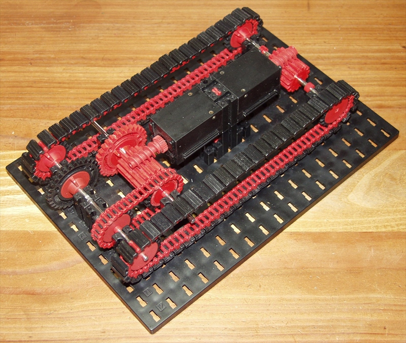

Für ein Kettenfahrzeug benötigten wir ein besonders flaches Gleichlaufgetriebe mit stabilen Achsen - herausgekommen ist eine “Classic”-Variante der Getriebe von thomas004 und fitec, ein “Gleichlaufgetriebe für Arme” sozusagen. Das Getriebe lässt sich auch komplett “in grau” bauen (die schwarz-rote Variante erschien uns nur fotogener ;-). Für Nachbauer: Der Motor vorne im Bild lässt die Ketten in Gegenrichtung laufen (lenken/drehen des Fahrzeugs), der andere sorgt für einen gleichmäßigen Antrieb. Achtung: die Hinterachse (im Bild links vorne) ist geteilt. Ersetzt man die Z20 des Kettenantriebs durch Z40er, dann hat das Fahrgestell auch ausreichend Bodenfreiheit.

Ein großartiges Funktionsmodell, klasse!!!
Es ist mir eine Ehre, dass mein “Geteiltes Gleichlaufgetriebe” der Pistenraupe von 2007 weiterentwickelt bzw. in diesem Fall in die graue Ära “zurückentwickelt” wurde:
http://www.ftcommunity.de/details.php?image_id=12243#col3
Ich bin gespannt auf das fertige Kettenfahrzeug!
Gruß, Thomas

Hallo Thomas,
jetzt gibt es das Fahrwerk zum Funktionsmodell (nächstes Bild). Bilder mit dem kompletten Raupenfahrzeug folgen.
Gruß, Dirk
