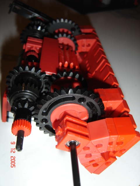

Baustein-15 (32064) mit Bohrung + 2st Kugellager Conrad 214426 (4x4x9mm)
Hochgeladen am 9.12.2005, 19:51 von peterholland.  1 / 2
Reicht dieser Antrieb mit dem grauen (20:1) Motor ? …..Schau: http://www.ftcommunity.de/details.php?image_id=5170
Ich uberdenke mir eine dritte Antriebmotor. Einer zum Lenken und die 2 andere parallel zum gerade aus fahren mit eine grossere Kraft (und gleiche Geschwindigkeit). Sonst kan man statt die Powermotor mit einer graue Deckel (20:1), auch die mit eine rote Deckel (50:1) nehmen.
Zum Antrieb nutze ich manchmal statt Baustein 15 mit Bohrung 32064: 2 st. Conrad Kugellager 214426 (4/9mm) die genau passen in die original Schneckenmutter m=1 35973. Damit lauft alles leichter !……..

Das Getriebe gefällt mir!!
Gruß, Harald
