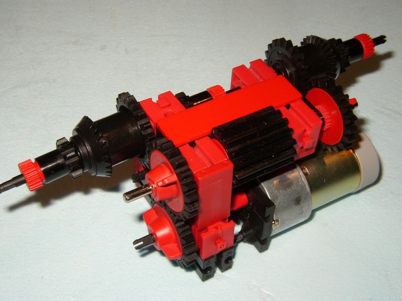

Der Antriebsstrang für den Lenkmotor, der die Ketten gegensinnig antreibt.
In Bildmitte befindet sich das ‘alte’ Differenzial, dessen Käfig blockiert ist und das nun zur Drehrichtungsumkehrung zwischen linker und rechter Seite dient. Die Käfige der beiden Rast-Differenziale werden einmal direkt (linke Seite) und einmal in umgekehrter Richtung (rechte Seite) angetrieben.

hi könntest du mir genau sagen wie ich ein solches Getriebe baue
Stefan Falk (16.12.2006, 23:15:15)
Tach auch!
Wenn ich mal vorgreifen darf: a) Gibt’s im Forum viele Diskussionen über Gleichlaufgetriebe. b) Der Trick ist letztlich, einen Motor für die gleichsinnige und einen für die gegensinnige Drehung der Antriebsseiten zu haben. Ab http://www.ftcommunity.de/details.php?image_id=5142 findest Du Fotos, die hinreichen nachvollziehbar sein sollten. Probier’s einfach mal.
Gruß, Stefan
Harald (17.12.2006, 12:38:04)
Tja, ich weiß auch nicht so richtig, wohin die Frage zielt - prinzipiell oder fehlen ein paar Detailfotos?
Gruß, Harald
Basti13 (19.12.2006, 21:00:29)
ich hab jetzt zwei stück gebaut aber die raupe fährt immer noch nicht gerade aus (es is noch schlimmer)
Harald (20.12.2006, 10:16:59)
Ich kann leider nicht hellsehen und auch nicht Gedanken lesen. Du musst ein bisschen deutlicher werden. Kannst du dein Modell fotografieren?
Gruß, Harald
