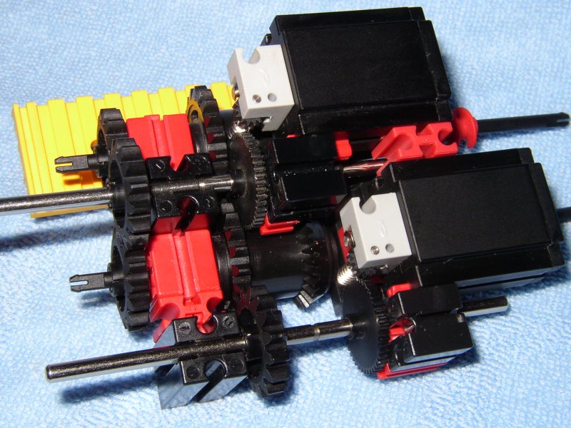

Au weia, die Beschreibung von Bild 1 gehört HIERHER (hatte das falsch Bild angezeigt). Also: nach links weg (Metallachsen) : Summe / Differenz; nach rechts weg (unter Motoren) : Linker / Rechter Ausgang
Einen BS 7,5 habe ich halbiert, sonst wäre er am Kegelkranz des Differenzials angestoßen.

Der Harald und die MiniaturisierungEcht stark, wie Du das wieder so klein hingekriegt hast. Hut ab.
Gruß, Stefan
