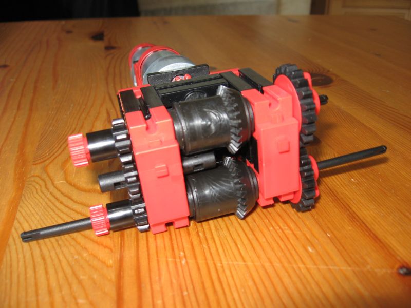

Hier habe ich mal ein Synchrongetriebe gebaut. Das besondere daran ist, dass es sehr lang, aber dafür auch nicht sehr hoch ist. (Weitere Bilder folgen)

Wenn ich das Getriebe richtig verstehe, dann macht ein Motor den Vortrieb und ein Motor überlagert eine Richtungsänderung.
Was soll ich sagen: Maschinenbau reinsten Wassers.

Hallo Richtig. Der untere Motor ist zum fahren, der obere beschläunigtb die eine Seite und bremst die andere. Ich stelle noch ein paar Bilder dazu, dort kann man das dann besser sehen.

.Ich habe das mal auf “SynCHrongetriebe” umbenannt.
Ihr meint beide das gleiche, nur mit anderen Worten: eine Seite bremsen und die andere beschleunigen heißt eben, eine Richtungsänderung überlagern :-)
Auf diese Mechanik muss man wirklich erst mal kommen (MarMac war auch schon da: siehe http://www.ftcommunity.de/details.php?image_id=5112 ).

Hallo noch mal! Ich hatte mir auch das Getriebe von MarMac zum Vorbild genommen, nur wollte ich es nicht so in die Höhe bauen.

Ah, jetzt auf dem neuen Bild (Seitenansicht) sieht man’s auch deutlich.
