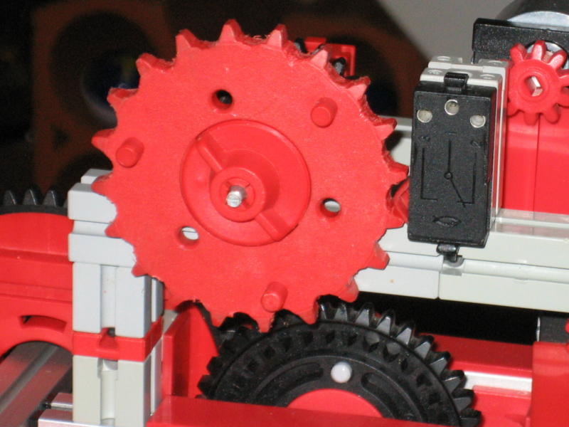

Aus einem 40-er Zahnrad machte ich ein 20-er Impulsrad. Da das Fahrzeug relativ groß ist, bewegt es sich bei einer Umdrehung ca. 26cm. Bei einem 4-er Impulsrad sind das 6,5cm pro Impuls. Nicht besonders genau.

Eine umgelegte Kette und dann jedes zweite Kettenglied mit einem Raupenbelag versehen hätte glaub’ ich denselben Effekt. Es funktioniert aber auch eleganter mit Klemmbuchsen 5 auf jedem zweiten Zahn - mit Heißkleber oder wahlweise doppelseitigem Klebeband fixiert.
