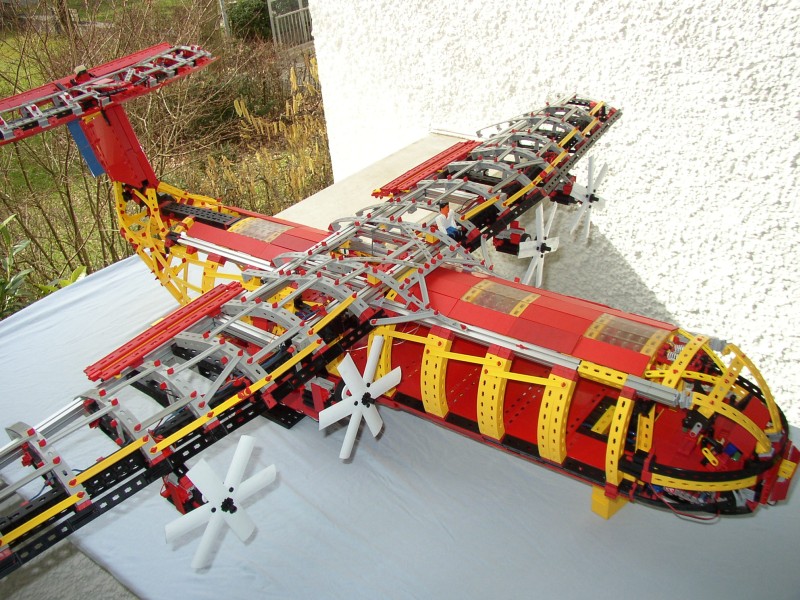

Der Flieger im Ganzen. Man beachte zum Größenvergleich den Mechaniker auf der linken Tragflächenwurzel.

Wie schwer ist der Flieger bis jetzt ? Biegen die Flügel sich nicht durch ? oder wird das durch die vielen Sreben verhindert ?

Wow, wie groß. Das Flugzeug hat gute Funktionen allerdings würde ich noch ein Querruder einbauen, sonst kann der Flieger nicht schief lenken.
Viele Grüße Johannes

Also, so wie er hier steht, sind es knappe 9 kg. Akku, Robo-Interface und Kompressor sind schon drin. Dazu kommen noch Verkleidungsplatten für die rechte Seite, jede Menge Kabel (das läppert sich), P-Ventile, Elektrik.
Johannes, das Querruder ist durchaus schon drin! Es muss ja nicht das oberste Teil am Flieger sein. Tipp: such mal ziemlich weit hinten nach etwas in Blau ;-)

Die Flügel werden hauptsächlich durch die 65 cm langen ft-Alus getragen, die an der Hinterkante entlang verlaufen. Hinter der Vorderkante verlaufen U-Träger über die gesamte Breite. Die Streben bringen noch ein wenig Stabilität, die aber durch den elastischen Aufbau wieder “aufgefressen” wird. Stabiler wäre es, wenn die Streben nicht im Zickzack, sondern in einer Linie durchgehend, und zwar über die gesamt Breite einschließlich Mittelteil, verlaufen würden. Aber eigentlich dienen sie dazu, die Flügelkontur darzustellen und zu fixieren.

Ich glaub Johannes meint die Querruder an den Flügeln, damit der Flieger in eine Schräglage kommen kann.
Was du meinst ist das Seitenruder

Oh, in der Tat, da habt ihr beide Recht. Irgendwann lerne ich den Unterschied auch noch (hoffentlich). Klar, die Querruder fehlen noch, und bisher ist mir noch nicht klar, wie ich sie am “dümmsten” hinkriege. Es hängt noch alles davon ab, welche Antriebe quer durch die Flügelwurzel hindurch müssen und wie ich sie zum Transport steckbar mache.

fliegt der auch!
Harald (13.1.2011, 17:14:50)
Also, um es “politisch” auszudrücken: der fliegt so, wie eine ft-Bohrmaschine Löcher bohren kann … ;-) Selbst WENN man die Außenhülle luftdicht verkleidete und ordentliche Motoren hätte, wäre immer noch die Fernsteuerung, an der das Ganze dann scheitern würde. Und wenn das noch ein geübter Bastler hinkriegen mag, sind da immer noch die ganzen Kräfte, für die das ft-Plastik einfach nicht ausgelegt ist.
Dirk Fox (14.1.2011, 00:26:50)
Nun ja, einmal könnte es wahrscheinlich klappen, mit genügend potentieller Energie ;-) (Danach wäre dieses sagenhafte Modell aber wahrscheinlich pflegebedürftig…) Gruß, Dirk
