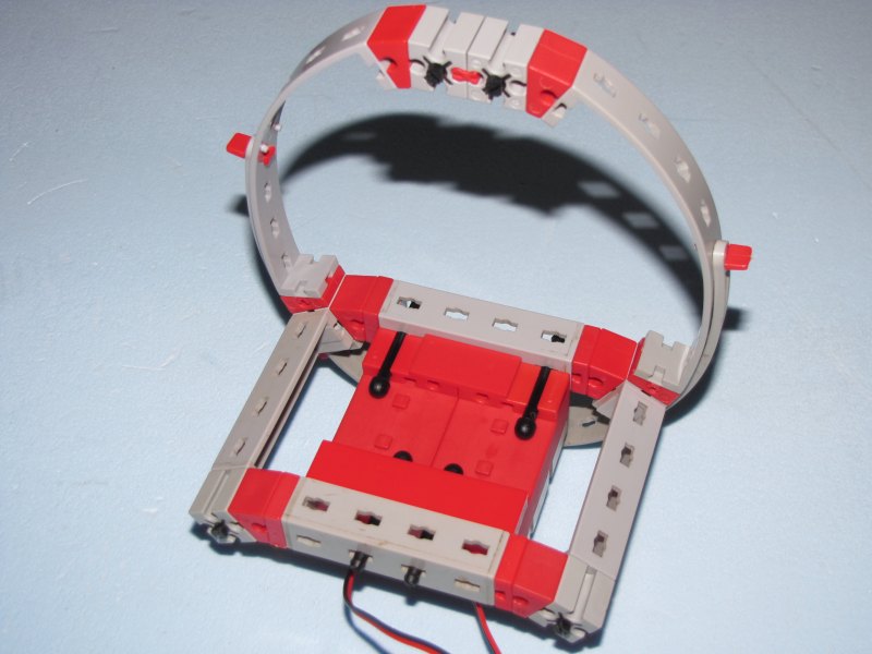

Nochmal der Rumpfquerschnitt; hier mit zusätzlichen Streben außen (die sind später weggefallen) und der Methode, wie man zwei eTec-Module unter den Kabinenboden bekommt, ohne dass die Stecker über das Außenprofil hinausstehen.
schnaggels (15.4.2011, 15:39:21)
da muß man schon etwas Nachdenken eh man den Reiz dieser kompakten Lösung hat :)
