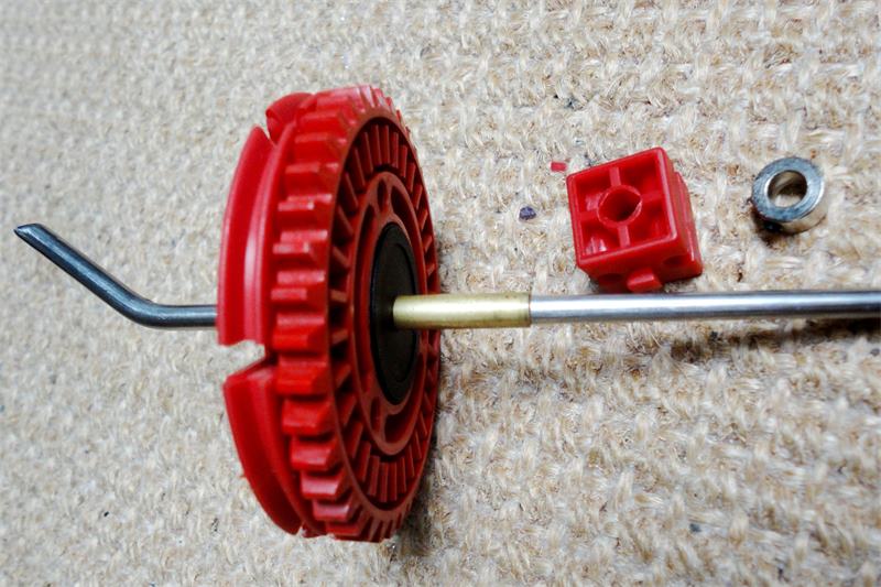

Amplitude- Vleugel-uitslag-verstelling + 5mm Buisprofiel
Hochgeladen am 26.7.2014, 20:51 von peterholland.  16 / 39
De “truuk” om de amplitude van de vleugel-uitslag per vleugel te kunnen verstellen gebeurd door de 4mm vleugelslag-aandrijfas (met een 40 graden hoek) vrij door te voeren via een 5mm messing-buisprofiel met een binnendiameter van 4,1 mm. Deze is verkrijgbaar bij Conrad onder artikelnummer 297313.
Zie : http://www.conrad.nl/ce/nl/product/297313/Messing-Buisprofiel-5-mm-41-mm-500-mm?ref=searchDetail
De zwarte vrijloopnaaf 68535 heb ik hiervoor tot 5mm uitgeboord om het 5mm buisprofiel vast te zetten. Een rode bouwsteen-15 met asgat (32064) heb ik iets groter uitgeboord zodat het 5mm buisprofiel hierin vrij kan draaien. Met de vleugel-uitslag-amplitude kan de stuwkracht worden geregeld.
Stefan Falk (27.7.2014, 01:33:01)
Dies hier ist ein ganz altes Ur-Z40, nicht wahr?
Wenn ich auch die Texte nicht direkt lesen kann - wiedermal super gemacht, Peter! Und offenbar baust Du immer neue Modelle, ohne die vorherigen wieder zu zerlegen ;-)
Gruß, Stefan
