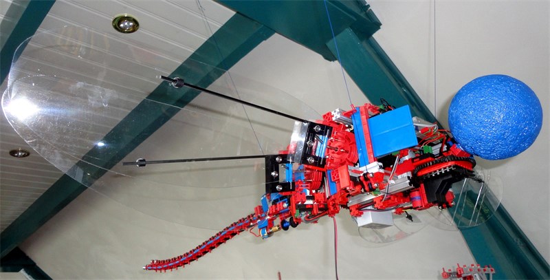

In de zomervakantie-2014 heb ik van Fischertechnik een Libelle met 4 onafhankelijk bewegende vleugels gemaakt. Een en ander geïnspireerd op de Festo-Bionic-Opter. Zie: https://www.youtube.com/watch?v=wZl0LUWHbCw Evenals m’n FT-smart-bird kan ik de Libelle wederom met de oude IR-afstand-bediening alle kanten op laten “vliegen”. Zie: https://www.youtube.com/watch?v=RjhEi15VK-4
Het werkingsprincipe van de Smartbird, de Pijlstaart-rog én de BionicOpter van Festo heb ik nagebouwd met Fischertechnik. Ik heb elk model met 3 draden aan het plafond bevestigd. Voorts uitgerust met de oude IR-afstandsbediening voor inschakeling van de centrale vleugelaandrijving (1), naar links- en naar rechts vliegen (2) en positionering van lijf- en staarthoogte (3).
