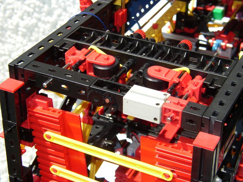

Das neue Bugfahrwerk baut noch etwas flacher und ist elektrisch angetrieben. Mangels Platz für Endschalter muss hinter dem Mini-Getriebe noch eine Rutschkupplung eingebaut werden.

Auf die Rutschkupplung bin ich schon gespannt! Willst du einfach ein Zahnrad Z10 nicht so festziehen oder kommt was eleganteres?
Du siehst, unsere Erwartungen steigen mit jedem Modell von dir ;)
Eine Idee für einen Endschalter hätte ich allerdings, zeige ich dir auf der FTC!

Tja, ob das eleganter ist, müssen andere beurteilen: ich denke da an ein Stück Silikonschlauch, das über die Enden zweier Achsen geschoben wird. Das kann zwar je nach Luftfeuchtigkeit und Temperatur unterschiedliche Reibwerte ergeben, aber seinen Zweck dürfte es erfüllen.
Auf die Idee mit dem Endschalter bin ich ja mal gespannt!
