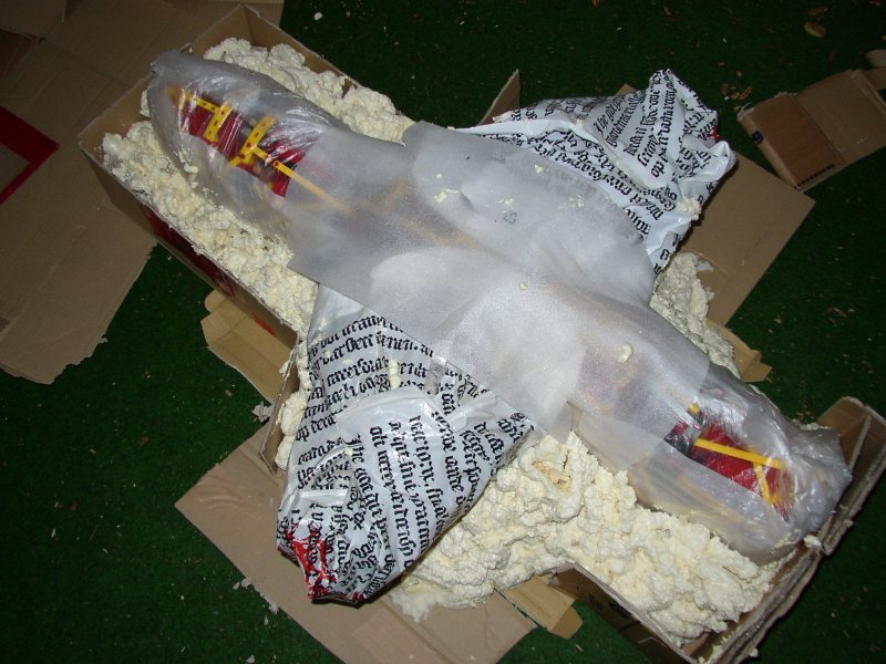

Das kommt dabei heraus, wenn man meint, mal eben auf die Schnelle eine Transportschale für ein Modell aufschäumen zu können.
Auf der PU-Schaumflasche stand etwas von “Ergibt 45 Liter Schaum”. Naja. 4,5 Liter (vier komma fünf) käme wohl eher hin. Auf dem Bild sieht man das Ergebnis von DREI Flaschen.
Harald (20.9.2005, 20:23:42)
Nochmal nachgeschaut…Auf der Flasche steht: 45 Liter aus 1 Liter. Die Flasche hat 0,5 Liter. Ergo: 45 Liter Schaum sind aus zwei Flaschen zu erwarten. Trotzdem: da fehlt noch ziemlich viel dran.
Sannchen90 (20.9.2005, 20:40:18)
MengeSoweit ich weiß, bezieht sich die Angabe auf den erhärteten Schaum. Der dehnt sich aus beim Trocknen und das ziemlich krass.
stephan (20.9.2005, 21:39:41)
Mit Wasser besprühenWenn du den noch nicht ausgehärteten Schaum mit Waser besprühst dann dehnt er sich noch mehr aus und wird noch etwas schöner von der Oberfläche.
Harald (20.9.2005, 21:41:34)
Ja, ist schon richtigIch hab auch darauf gewartet, dass das Zeug aufgeht wie ein Hefekuchen. War aber “Pustekuchen” :-(
Ein paar Prozent Verlust lasse ich ja gelten, weil die Außentemperatur auf dem Balkon keine 20° mehr sind. Aber das kann ja nicht alles gewesen sein.
Sannchen90 (21.9.2005, 21:16:34)
Falsche AnwendungHast du evtl. einen 2K Schaum genommen und den Härter nicht eingedrückt? Ich kann mir das nicht vorstellen, da ich dieses Elendszeug zu Hauf an meinen Haus verarbeitet habe, für Türen und Fenster. Bei Türzargen habe ich immer ganz wenig genommen und am nächsten Tag war das Zeug so weit aufgequollen, dass man es noch abschneiden mußte um den Blendrahmen zu montieren.
Harald (23.9.2005, 09:00:21)
Nach AnleitungDer Schaum war die Obi-Hausmarke, von 2K steht nichts drauf, und besondere Knöpfe oder sowas (um einen Härter zuzugeben) kann ich nicht feststellen. Ich hab auch vorher den Karton mit dem Blumensprayer angefeuchtet, allerdings während und nach dem Ausschäumen kein Wasser mehr zugegeben.
stephan (7.10.2005, 09:25:33)
Nicht richtig aufgegangenWenn ich mir diese Würste im Karton so ansehe bekomme ich Zweifel ob dieser Schaum überhaupt noch ngur war. PU Schaum geht nämlich normal richtig auf wie, wie du so schön schriebst, ein Hefekuchen. Könnte mir auch gut vorstellen das es ein 2K Schaum sein könnte aber dann müsste es irgendwo auf der Flasche draufstehen und normal unten am Boden ein Knopf zum eindrücken sein. Ich würde damit zu deinem OBI Markt hingehen und nachfragen. Irgendwas stimmt damit nicht. Wenn du noch eine Flasche hast probiere es mal mit dem Besprühen aus, brauchst ja nicht die ganze Flasche leer zu machen ein kleines bisschen reicht ja aus.
Harald (19.10.2005, 19:00:03)
HefekuchenAlso laut Aufdruck war das Zeug bis April (1x) und August (2x) 2006 verwendbar, und die OBI-Hausmarke (dunkelrot/braun) hat nur 1 Komponente. Den Test mit Besprühen werde ich demnächst mal machen. Allerdings weiß ich nicht, ob man Teilmengen aufbrauchen kann: die Flasche funktioniert in allen Lagen, sonst hätte ich ja gedacht, dass man sie zum Schluss auf den Kopf dreht, um die Röhrchen frei zu bekommen.
stephan (20.3.2006, 09:06:29)
Hast du inzwischen schon einen Test gemacht? Angebrochene Flaschen lassen sich ohne weiteres lagern. Du musst nur vor dem nächsten gebrauch den ausgehärteten Schaum aus dem Röhrchen entfernen, evtl. mit ner Schraube, das geht ganz einfach. Wenn der Test wieder so ausfällt wie bei deinem ersten Mal, dann würde ich mal zum OBI Markt hinfahren. So ist das nämlich nichtOK.
Harald (25.3.2006, 09:49:29)
Nein, da ist noch nichts weiter passiert. Es wird noch ein Weilchen dauern, aber dann steht die Transportfrage für das nächste Modell an.
