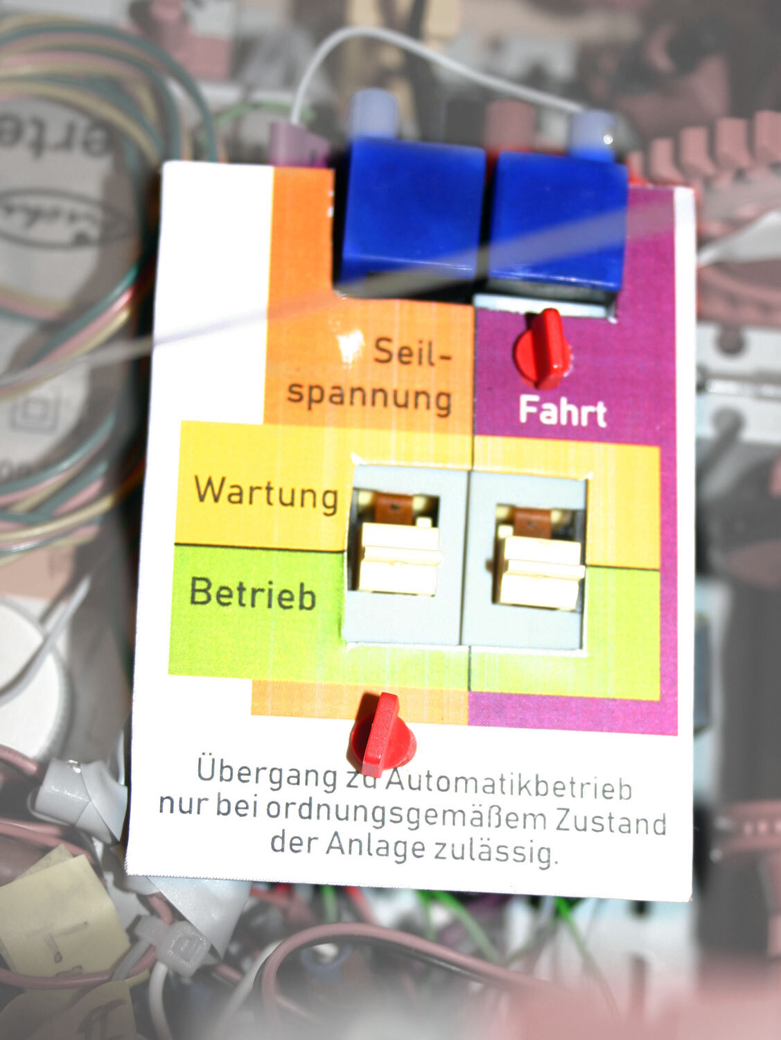

Wartungsbetrieb
Konstruiert und fotografiert von ClassicMan.
Hochgeladen am 30.8.2020, 16:23 von Website-Team.  128 / 134
Zur Fehlersuche können die Motoren auf „Wartung“ geschaltet werden. Dann bewegen sie sich nicht, wenn entsprechende Ansteuerungen kommen, sondern die blauen Lampen leuchten. Diese wurden später durch mehrfarb-LEDs ersetzt. So konnte man auch die Drehrichtung erkennen. Zusätzlicher Nutzen dieser Schalter: bei einer Ausstellung können diese auf „Wartung“ gestellt werden und keiner kann an der Anlage spielen – nur noch die Lichter lassen sich schalten. Diese Wartungsschalter sind versteckt unter der Maschinenhausabdeckung. Klar, dass der Sicherheitshinweis dazu muss.
