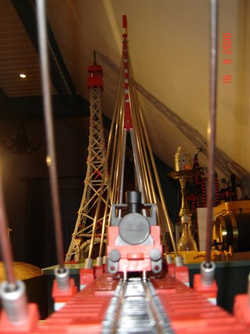

Schrägseil-eisenbahnbrücke
Hochgeladen am 16.9.2006, 23:13 von peterholland.  10 / 19
schnaggels (18.9.2006, 14:23:15)
Sehr schick, wieviel Meter Alu und Metallachsen sind denn da verbaut?
Gruß, Thomas
peterholland (18.9.2006, 18:53:51)
Harald,
Für die Schrägseil-Eisenbahnbrücke habe ich genutzt:
2x 250mm original FT-Alu-Profil 2x 90mm original FT-Alu-Profil 4x 1100mm Alu-15x2mm U-Profil 1x 2500mm 30x15x2 Rostfrei-Stahl 316L
6x4x2= 48 st 4mm-achse Rostfrei-Stahl 316L gesammt-länge ca: 38 m
Um die Rastadapter nutze ich zum vergrendlung: 48st Alu-rohr , länge 16mm
Zulässige Traglast: >10 kg wegen die 2500mm 30x15x2 Rostfrei-Stahl 316L -Profil
System wie die Normandie-Brücke an der französische Atlantikküste.
Gruss,
Peter Damen Poederoyen, Holland
