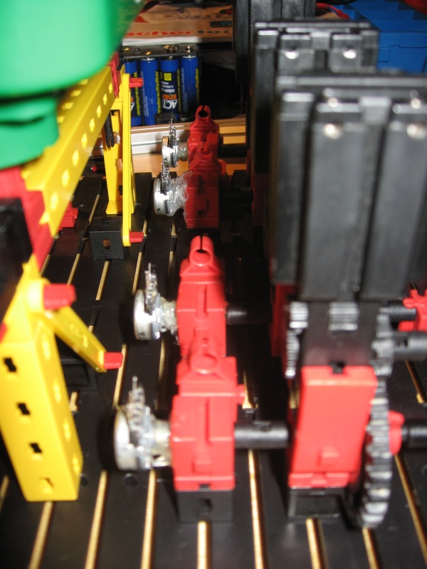

Potis
Konstruiert und fotografiert von Nils (fitec).
Hochgeladen am 6.12.2008, 12:02 von fitec.  89 / 89
Hier sind mal die Potis zu sehen. Sie sind an einem BS15 mit Loch festgeklebt, man kann sie also auh später noch für amndere Sachen benutzen.
pinkpanter (6.12.2008, 13:34:46)
Wie hast du die Achse an den Potis befestigt?
fitec (6.12.2008, 14:02:07)
Ich hab die Achse der Potis so zurechtgefeilt, dass man sie wie eine Klippachse mit einer Rastkupplung verbinden kann.
Gruß fitec
