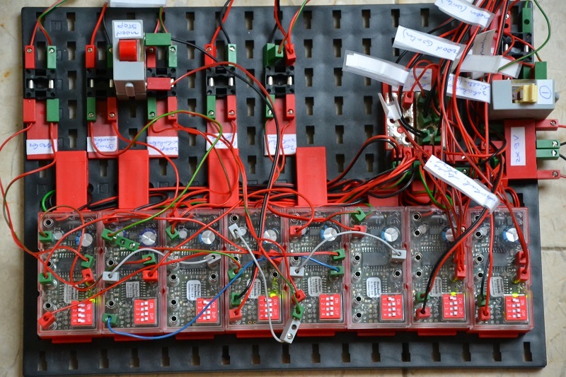

Boah! Beschreib doch mal bitte genauer! Und evtl. sollte das in eine eigene Unterkategorie verschoben werden. Gruß, Stefan
JaSpiel (30.8.2014, 09:53:43)
Hallo Stefan und Mitleser.
Der Schaltung entspricht die E-tech Spezialprogramm fur den Aufzuganlage auf p11 (link zu pdf: http://www.fischertechnik.de/home/downloads/profi-e-tech.aspx). Die 2 ubrige E-tech’s (rechts) sind nicht mit die 6 verbunden. Diese zwei (schaltungsprogr. oder) schalten: licht (und Schlagbaume) an Brucke und licht an Wasser. Endschalter schalten die beide E-tech’s mechanisch.
Das Problem war: wenn die Brucke bewegen soll muss dass Licht am Brucke mit Schlagbaum nur dan schalten wenn die brucke unten ist (Licht von rot nach grun, Schlagbaum offen). Und wenn die brucke hoch fahrt soll die Schlagbaum sofort dicht gehen und das Licht auf rot. Das Licht an wasser ist immer rot. Ausgenommen wenn die Brucke ganz Oben ist. Nur dan kan dass Schiff sicher durch.
Die ganze anlage wird in gang bestimmt durch ruftaster an Brucke und Wasserseite (genau wie die Aufzuganlage im pdf).
