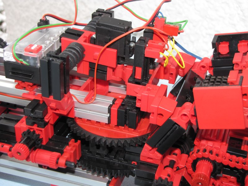

Das ist die Servolenkung. Genau genommen ist es eine Servo-Servolenkung :-) Der kleine ft-Servo ist natürlich viel zu schmächtig, um die Knicklenkung zu bewegen. Deshalb steuert er nur die Minitaster, die mit der Vorderachse drehbar gelagert sind. Die Minitaster schalten den P-Motor, dessen erste Schnecke unten links im Bild zu sehen ist.
Die Federn sind wichtig, um Bruch und Überlast zu vermeiden, weil der Servo schneller drehen möchte als der P-Motor kann.

Schöne mechanische Lösung, ich hätte einfach einen Motorregler aus dem Modellbau an den Empfänger gesteckt :)
Harald (4.3.2009, 17:21:01)
Hmm - und dann fehlt aber doch die Rückmeldung über den erreichten Lenkeinschlag, oder? Das hier ist eigentlich ein Regelkreis: solange die Zielposition nicht erreicht ist, kriegt der P-Motor “Saft”.
