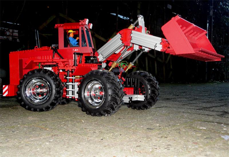

Caterpillar-950H-2.0 mit Dreh-Zylinder
Hochgeladen am 24.1.2015, 21:42 von peterholland.  1 / 16
Schaal 1 : 14
Dreh-Zylinder Antrieb Alternativen Schau mal : http://www.ftcommunity.de/details.php?image_id=39290
Conrad-art.nrs: 297313 Messing buis buitenØ5,0 binnenØ4,1 mm, 500mm 221795 Messing buis buitenØ6,0 binnenØ4,0 mm, 500mm 297321-62 Messing-Rohr-Profil 6 mm buiten + 5.1 mm binnen , 500 mm 225410 Stelringset 4mm (10 stuks) 225428 Stelringset 5mm (10 stuks) 225436 Stelringset 6mm (10 stuks) 295612 KOGELLAGER inw. 6mm x 12 x 4 RVS-Draadeinden : https://www.rvspaleis.nl/ 221786 Draadeind 500mm M4 Messing 221787 Draadeind 500mm M5 Messing 183745 Mentor Askoppelingen 720.64 (Ø) 6 mm naar 4 mm Adapter 4mm auf 5mm Andreas Tacke Münster. Ich mache davon M4 auf 5mm.
M1 = Drehzylinder- Antrieb -Laadbak dmv 10 x 12 x 26mm Getriebemotor Pololu + M5 zum kippen M2 = Drehzylinder-Antrieb -Giek dmv 2x Schwarze XM-Motor + Ketten-Antrieb + 2x M5 zum hoch und nach unten M3 = Lenk-Antrieb dmv 10 x 12 x 26mm Getriebemotor Pololu + M4 zum Links und Rechts Servo = Fahr-Antrieb (2x Powermotor 20:1) mit Thor4 am servo-Ausgang zum Vor- und -Ruckwärts-gang

jaaaaaa wat ziet mijn oog daar, een hele mooie Caterpillar. Die me inderdaad bekent voorkomt. Mooi gemaakt Peter. Zeker geen probleem met de hefkracht met die cilinders van je of wel? 2 x een XM motor voor het heffen is zeer zeker genoeg.
Ruurd
peterholland (25.1.2015, 18:46:24)
Hallo Ruurd,
Ik twijfelde bij de bouw……… Jou Caterpillar-950H met één XM-motor voor het heffen heeft een vertragende 20:10 overbrenging naar de 2 hef-cilinders.
Bij mij is het een 10:10 overbrenging naar de 2 hef-cilinders, dus ook sneller. Voor de zekerheid heb ik 2 XM-motoren gebruikt, hoewel één wellicht ook toereikend had kunnen zijn.
