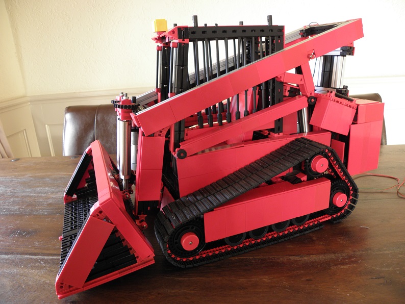

Konstruiert und fotografiert von chef8.
Hochgeladen am 8.12.2014, 17:05 von chef8.  1 / 21
Mijn nieuwste model voorzien van:
4x rijmotor 2x hefmotor 1x neigmotor
en voorzien van parallel constructie die de bak verder naar voren brengt om te kunnen legen.
peterholland (8.12.2014, 21:22:32)
Wederom een prachtig en goed functionerend model !
De werking van de parallel constructie die de bak verder naar voren brengt om te kunnen legen is me nog niet helemaal duidelijk, doch hier is blijkbaar goed over nagedacht.

chef8 (11.12.2014, 18:37:48)
De werking is heel simpel Peter. Als de hoofd giek alleen achter zou schanieren zou tijdens het omhoog gaan de bak een halve cirkel naar achteren maken. Het hoofd schanier zit bij deze los (bestaat uit het alu gedeelte achterop) met 2 schanieren een aan de giek en een aan de machine. Het vaste gedeelte is nu de rode verbindings stang die van voor de cabine naar het punt voor de cilinder op de giek loopt. Wanneer de giek nu omhoog gaat schaniert de giek over dit vaste punt iets naar voren, in plaats van die halve cirkel naar achteren.

chef8 (11.12.2014, 18:39:48)
Wanneer de giek naar beneden staat leunt het Alu gedeelte achterover en wanneer de giek omhoog staat leunt dit stuk voorover (zie foto.s)

peterholland (11.12.2014, 20:44:19)
……….het kwartje is gevallen !
Hartelijk dank voor de heldere uitleg.
