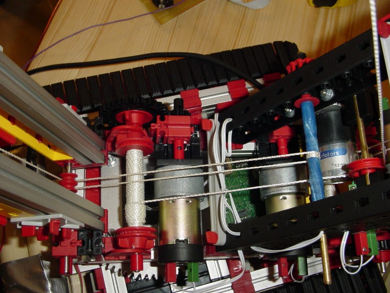

Teleskopausleger Details
Konstruiert und fotografiert von Hufnagl Oliver.
Hochgeladen am 4.11.2007, 20:22 von hufi.  19 / 24
Der Antrieb erfolgt mit einem auf eine Messingachse aufgezogenen Gummischlauch(blau). Als Motor dient ein sehr hochübersetzter Miniatur Getriebe Motor der an der Abtriebswelle ca. 60U/min und ein hohes Drehmoment bringt (Selber Motor wie die 6 Stk. am Fahrwerk bzw. fürs Drehen) Damit das Drehmoment auch ankommt sind die Motorachse und die Messingachse flach angeschliffen damit die Rastritzel Z 10 draufpassen. Die Umlenkung der Seile in den Ausleger hinein muss natürlich auf der Auslegerbefestigungsachse passieren damit sich die Seilspannung beim Heben und Senken des Haupauslegers möglich wenig ändert.
