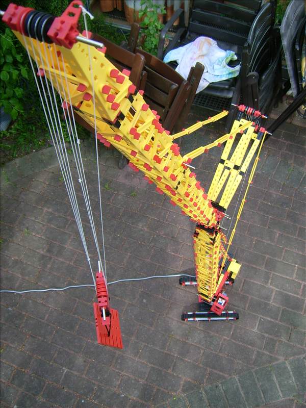

Kran von oben
Konstruiert und fotografiert von Oliver Kötter.
Hochgeladen am 6.5.2007, 21:37 von Olli.  26 / 31
Vom Mast runterfotografiert.
Jettaheizer (7.5.2007, 21:40:58)
Hallo Olli,
super Arbeit! Ein kleiner Vorschlag von mir: nimm einen Verbinder 15, knote das Ende des Hubseils drum und schiebe ihn in den (auf diesem Bild) rechten BS 15 Loch in die Nut auf der Vorder-/Unterseite. Dann hast Du weniger Versatz im Seil. Außerdem hast Du ziemlichen Drall im Seil, deswegen dreht sich das so. Eine geflochtene (Drachen-)Schnur wäre hier besser geeignet.
Gruß, Franz
Olli (8.5.2007, 21:01:46)
Danke für den Tip. Ich habe mich nämlich schon immer gewundert warum sich das Seil immer so verdreht.
Gruß Olli
